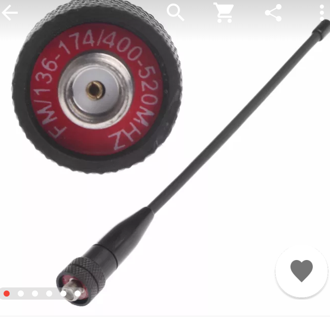

Pour l'antenne longue, je viens de passer commande sur :
https://www.ebay.fr/itm/144-430MHz-Nagoya-NA771-Antenna-Female-SMA-Dual-Band-for-Baofeng-UV5R-UV-82-/152637231611?hash=item2389e351fb
1,77€ fdp compris !!
Le délai de livraison est un peu long ; on verra bien

Message  jmvdbk le 13/6/2018, 10:53
marc a écrit:Pour l'antenne longue, je viens de passer commande sur :
Quand tu commande en chine, c'est pas cher, mais c'est long
ça fini toujours par arriver
par contre je ne suis pas sur que tu ais pris le bon model
je lis :
Boost the signal of your radio significantly!
Condition:100% brand new and high quality
Frequency: 144/430MHz
Gain: 2.15 DBI/3.0 dB
Max Power: 10Watts
Impedance: 50 Ohms
Length: 40 cm
donc tu sera hors bande pour les PMR et tu perdra de la portée par rapport à ton antenne d'origine
remarque
la grande antenne n'apporte qu'un petit plus
assurez vous que vous pourrez l'utiliser en vol
pas pratique, sauf si on la met dans la poche arrière de la sellette
faite gaffe de ne pas vous éborgner
Ne doit pas être à coté de la tête, c'est beaucoup plus de rayonnement qu'un téléphone

Message  marc le 13/6/2018, 13:56
J'ai pris le modèle dont parle Francky :
francky a écrit: Je reste maintenant sur 466.01875, et je commande certainement prochainement une antenne type NAGOYA -NA771SMAF souple de 40cm... geek 16 Euros +port...
Seul le prix diffère !

Donc Francky n'est pas dyslexique mais 'dystapique' au sujet des messages radio : truc-machin-toi-de-moi - Page 2 113505
@Marc: Il y a beaucoup de contrefaçon des antennes Nagoya. Tout ce qui est vendu à un prix 'ridicule' est probablement pas une vraie Nagoya. Ca ne veut pas dire qu'elle ne marchera pas, ou moins bon, mais il faut avoir de la chance. A 10% du prix le risque n'est pas très grand bien sur... au sujet des messages radio : truc-machin-toi-de-moi - Page 2 157195

réponse :
Je connais une seule antenne qui pourrait faire l'affaire plus ou moins bien.
Mais je ne connais pas la connexion de votre antenne (sma mâle sma femelle ou pl ??? )
Voici les donnée de cette antenne et les photos. On la trouve sur aliexpress.
Honnêtement je ne sais pas ce que ça vaut vraiment car mettre une plage de fréquence aussi grand dans une petite antenne comme ça. .. me laisse un peu perplexe. Il est claire qu'elle va fonctionner  mais ne fera je pense pas de miracle. Il faudrait essayer car le risque n'est pas très grand par rapport au prix de 2 euros pour cette antenne.!!
Meilleures salutations.
Numéro du modèle 3C-K38
Nom de la marque OOTDTY
Female connector Diameter=6mm
Type VHF and UHF universal type
Band frequency 136-174 MHz and 400-520MHz
Storage Channel Depends on your radio
Connector SMA-female
Material Plastic
Item Length 195mm/7.68"(approx)
au sujet des messages radio : truc-machin-toi-de-moi - Page 2 2018-010
ma position :
à 2 € on ne risque rien d'essayer, si on gagne un peu de porté ça vaut le coup
on sera content le jour ou on sera au fond d'un trou de pouvoir le dire aux copains  au sujet des messages radio : truc-machin-toi-de-moi - Page 2 113505
mais faut pas trop se leurrer ça va pas le faire entre Embrun et St jalle à moins d'emporter un gros râteau  au sujet des messages radio : truc-machin-toi-de-moi - Page 2 62400823
En plus elle ne fait que 20 cm, ce qui est très raisonnable.

Message  Jean-Roger le 14/6/2018, 08:42
Celle d'origine n'est elle pas suffisante ? elle ne doit pas être loin des 20 cm ...
Nombre de messages : 5351
mdr Re: au sujet des messages radio : truc-machin-toi-de-moi
Message  jmvdbk le 14/6/2018, 09:03
Jean-Roger a écrit:Celle d'origine n'est elle pas suffisante ? elle ne doit pas être loin des 20 cm ...
oui tout a fait, je le pense (16 cm) La preuve c'est qu'on a pu se parler distinctement avec Francky
Mais pour 2,05€ je tente le coup (je suis curieux geek )
Si je comprends bien "HB9FSA" il vaut mieux celle d'origine qui couvre les bonnes fréquences plutôt qu'une Nagoya de 40 cm qui nous fera perdre la moitié de la puissance sur les 446, car pas adaptée aux PMR

Message  francky le 14/6/2018, 14:38
Merci JM pour l'investigation, j'en ai commandé 2 (pour Sergio et moi ).
On verra bien le résultat au sujet des messages radio : truc-machin-toi-de-moi - Page 2 157195
